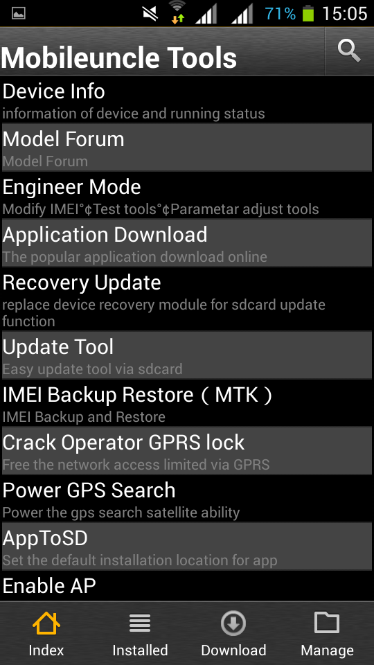

1. Phần mềm mobileuncle tools. Trên CH play miển phí nha.

Vào b1 mở ứng dụng lên như hình.
b2. Vào recovery update

Ý nhầm hình rồi. lát đăng lại. Mỏi tay quá ai đi ngang tks giúp nha

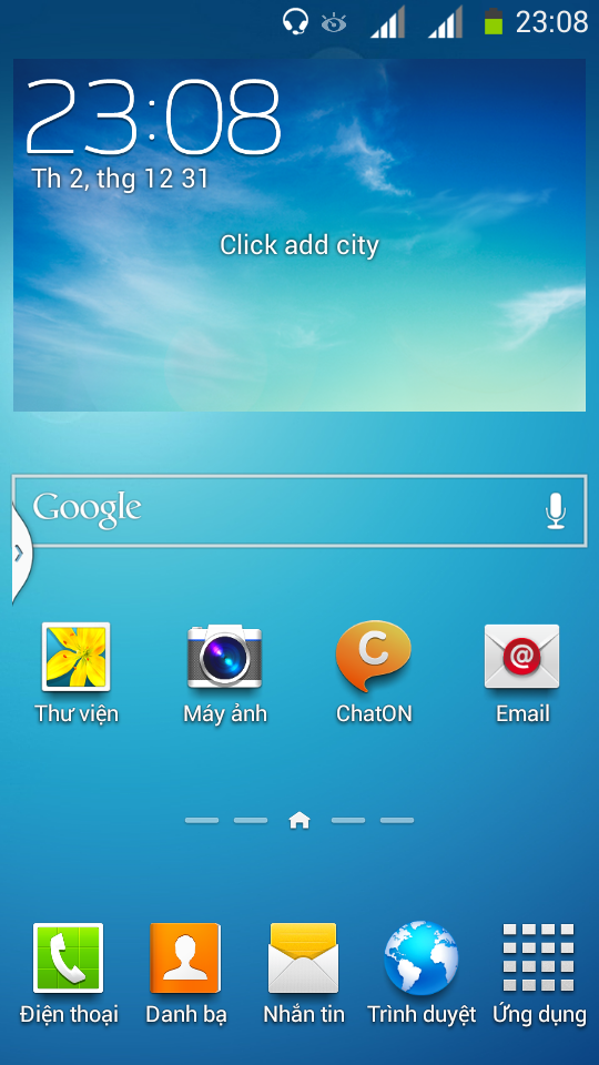

Hình pm đó đây

Nhầm rồi ad edit lại là recovery update nha
