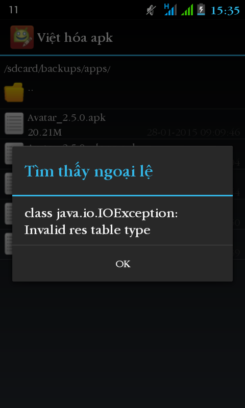

phiền a nhân bản hộ e phần mềm uc mini được ko? e làm ko đc
để mình thử đã
★Luyện hero★  ★Luyện hero★ (3081) [Off] [#]  (5499 YA) (28.01.2015 / 15:36)
389 lần được cảm ơn!
không được rồi bạn.
lạ thật, cái nào cũng làm được mà sao cái này không được nhỉ
