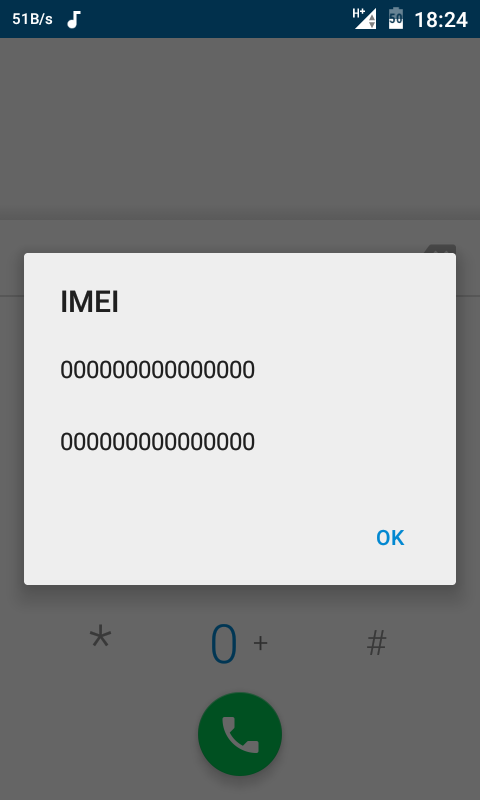

Do máy mình hiện tại còn imei nên mình sẽ tiến hành dùng RE(Root Explore) xóa đi thư mục "imei" đi(không biết lý do sao mà RE không xóa được thư mục "efs").
Để chứng rằng mình đã xóa imei rồi thì bạn xem hình dưới đây nhé(emei đã 000...rồi và không biết vì sao đã xóa imei rồi mà vẫn có sóng nữa)

Ngoài ra còn 1 cách rất đơn giản là tải app EFS Backup về, xong cấp quyền root cho nó xong chọn backup efs thì có 2 lựa chọn là .tar( có thể flash qua odin) hoặc là img dùng để flash qua recovery
Mà imei máy mình không có cũng không sao
