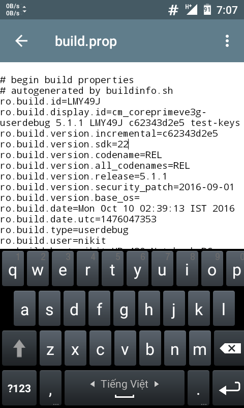

Còn một cách để xác định sdk của android nữa,đó là vào system
(58.27 KB)
Đã tải xuống: 579 lần

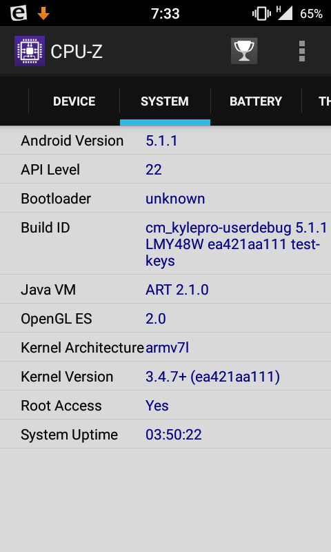

mình dùng ss glx trend plus đã up rom cm12.1 ảnrdoi 5.1.1 có cài đc xposed không
thevu676  thevu676 (17) [Off] [#]  (1020 YA) (02.02.2017 / 07:33)
máy mình armv71 mà trên đó chỉ có từ v72 trở kên thôi
(54.71 KB)
Đã tải xuống: 555 lần
Picola  Picola (2503) [Off] [#]  (5480 YA) (02.02.2017 / 07:50)
1137 lần được cảm ơn!
# Bảo Bảo (25.01.2017 / 08:59)
XBLAST TOOLS <- cái này nằm trog Xposed hả Vũ@?
Đúng rồi anh,đó là 1 module của Xposed
