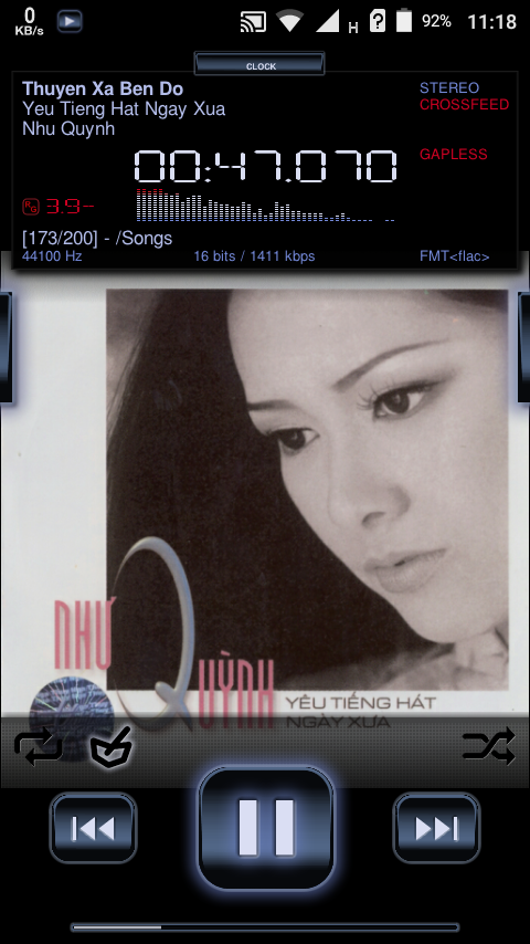

Bây giờ thì ngon chứ vài năm nữa là các nhà sản xuất sẽ từ từ không còn hỗ trợ mp3 nữa, lúc đó kho nhạc của các anh coi như đem vứt hoặc phải conveter đống nhạc cũ sang định dạng .aac để nghe
Riêng tôi thì đã lường trước cảnh nầy và tôi chuẩn bị rời xa mp3 mà nghe nhạc lossless .flac cho nó hay hơn và khỏi lo bị khai tử
Lossless giờ khá là phổ biến và chất lượng nhạc rất cao ngang ngửa với đĩa CD gốc ở phòng thu
Đã chỉnh sửa bởi Như Quỳnh (22.05.2017 / 11:30) [1]
