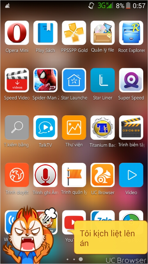

# Nguyễn Ho&agrave;ng Vũ (04.10.2015 / 11:41)
PHẮC.
Đang bị đây.
Ơ MÀ BỎ MỢ RỒI ANH TRUNG TEST LẠI CÁI APP TẢI VIDEO YOUTUBE BÊN BLOG ĐI EM MỚI PHÁT HIỆN VIRUS NÀY SÁNG NAY. APP KIA CÀI TỐI HÔM QUA.
Trước giờ em không cài cái gì vào
ơ đệt. cái speed video chứ gì? đúng rồi hôm bửa t cũng cài cái này là quảng cáo xuất hiện liên tục
(339.09 KB)
Đã tải xuống: 483 lần
